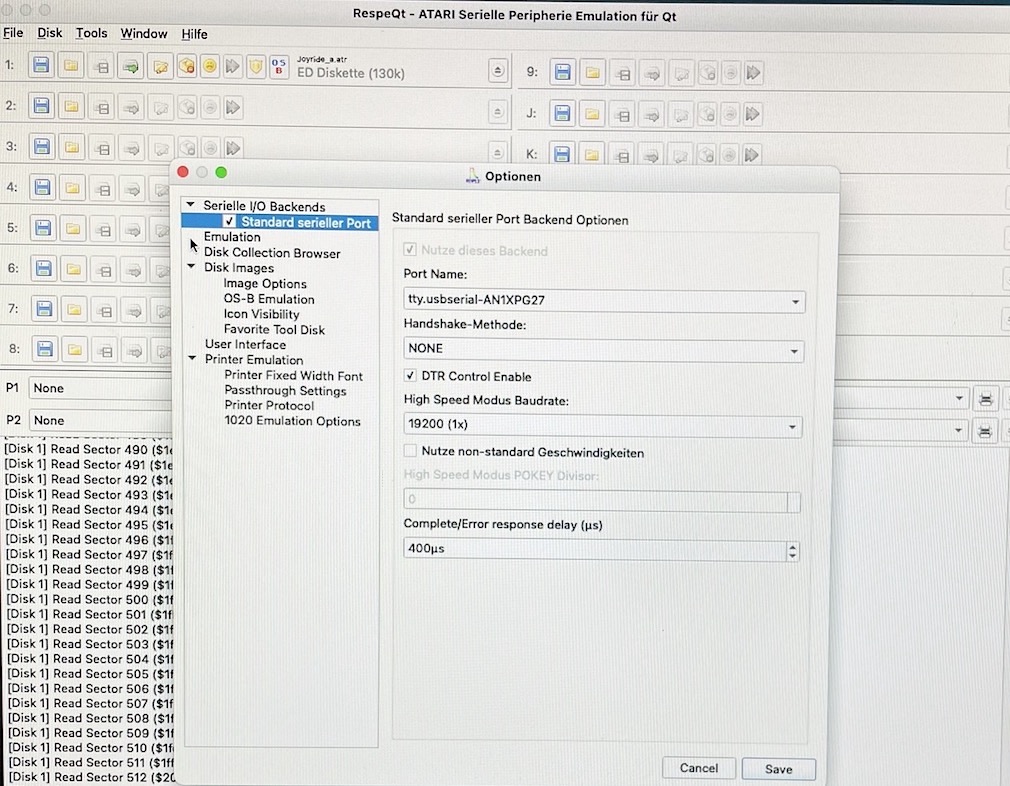

I've attached a screenshot of what I see on Joyride once it starts to load the 2nd part. This is on my 600XL PAL with RespeQT 5.3 and 5.4 rc1 under Ubuntu Jammy (edit: Also I just installed 5.4 rc3 from this thread with the same results). I put in the real GTIA and Pokey to be sure it wasn't my fault!
Here are the settings I used: IMG_2059.jpg
This is what happens as soon as it starts to load part 2: IMG_2074.jpg
This is the display of RespeQT at the time it fails, so you can see the sector that was fetched: IMG_2075.jpg
I copied the image to a real 1050, using RespeQT and copymate XE. Then it worked!
I suspect it may be a timing based Joyride bug rather than a RespeQT issue. Though I guess it wouldn't hurt to double check. I only mentioned it on the other thread because someone thought it was down to a Pokey recreation issue and, in this case, it doesn't seem to be. Since it works with original (using the 1050) or pokeymax (using the 1050) or eclaireXL (using internal drive emulation).

JOYRIDE
ich kann mich erinnern, daß ich auf der letzten Fujiama in einem Rechner das HighSpeed-OS hatte und daß sich M.U.L.E. (Multijoy Version) und Joyride (nur rotes Bild) mit Highspeed nicht laden ließen.
Mit dem originalen Atari Betriebssystem tauchte der Fehler nicht auf.
Verwendeter Laufwerksemulator war APE.
Ja und? Da gibt es reichlich Programme, die die Ressourcen verwenden, die auch in den verschiedenen Highspeed-OS verwendet werden. Eine ganz normale Ressourcenüberschneidung.
Selbst ein abgeschaltetes IDE+ stört da gelegentlich.
Bei Highspeed kommt noch ein lustiger Effekt zum Tragen: Manche Programme laden weiter, während z. B. eine Animation läuft. Da geht dann oft die Synchronisation der SIO flöten. Ein Beispiel dafür ist Yoomp.
Ja, das konnte ich sogar mit einer 1050 bei Joyride nachstellen, als das Thema schonmal auftauchte.
